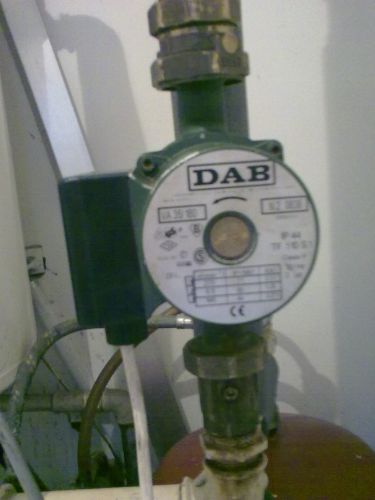

Hallo, wij hebben een Altron 30 CV ketel, waarop een DAP pomp staat, deze is echter stuk gegaan? Ik heb dan net dezelfde pomp tweedehands gekocht, en geinstalleerd. Maar heb nu een probleem met de centrale verwarming, de buis onder de pomp word warm, maar de buis boven de pomp word alleen maar lauw.
Dus dacht ik dat er iets aan de terugslagklep scheelde, en heb de pomp er weer uit gehaald, en zag dat de bol in de klep toe was.(zowel in de bovenste als de onderste klep vd pomp)
Ik heb dan met een schroevendraaier de twee bollen vd kleppen open gedraaid, en dan de pomp terug geïnstalleerd. Maar nog altijd geen warm water in de bovenste buis vd pomp. Nu staan er op die terugslagklep twee schroeven, 1 schroef vooraan en 1 achteraan, kan er iemand mij zeggen waarvoor deze dienen? Ik heb al eens aan de schroef achteraan gedraaid en heb opgemerkt dat dan de druk op de manometer vh expansievat naar omhoog gaat. wat doe ik verkeerd, of kan er iemand mij helpen? Groetjes Icecream :roll: :idea:

Zoals je het omschrijft lijkt het er op dat de pomp de verkeerde kant op draait.
Op de oude pomp zowel als op de nieuwe staat een pijl met de stromings richting achter op het huis.
Of op de zijkant van het huis.
eens kijken of de pomp loopt scheelt ook wel
Dat doe je door voor op de pomp de schroef er af te draaien en te kijken in dat gat.
Of er zit nog lucht in het systeem waardoor de pomp het water niet weg geduwd krijgt.

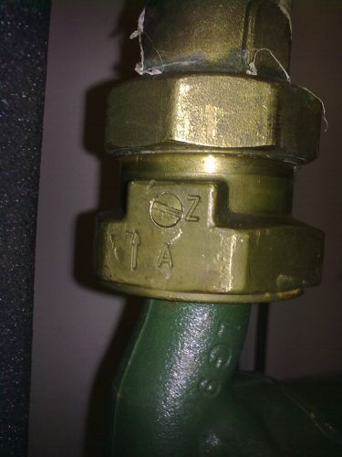

Bedoel je met terugslagkleppen de "bollen" in de leiding die met een
schroefje open en dicht te draaien zijn?
Dit zijn service afsluiters om de pomp makkelijker te kunnen vervangen.
Deze moeten na het vervangen van de pomp weer open gezet worden.
Normaal is dat een kwartslag links of rechtsom draaien tot de streep in lijn staat met de leiding.

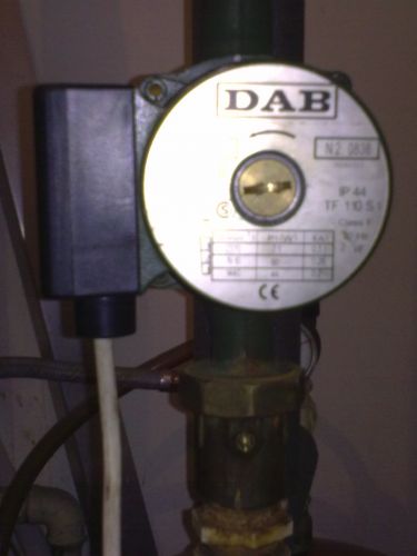

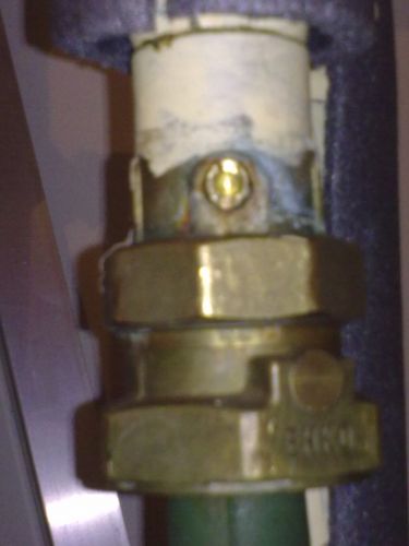

Ja ja de pomp draait wel, enne mijne man sprak over terugslagkleppen. Maar dan zijn het die service afsluiters die hij bedoeld! En hij heeft ook al aan die schroeven gedraaid, maar zelf zo erg dat eentje ervan helemaal uit gesleten is en eigenlijk nietmeer aan te draaien is... zou het dat dan kunnen zijn en tja als hij die schroeven stuk heeft gedraaid, kan hij die dan vervangen? Ik heb enkele foto's gemaakt vd pomp, dat geeft mischien een beter beeld voor jullie. Txs Icy :bedankt:
De afsluiter op de derde foto staat dicht, deze moet open gezet worden (naar stand A)
(A van auf/open, Z van zu/dicht)
Afsluiter op foto 2 lijkt open te staan maar de foto is te onduidelijk.
Inderdaad, heb dat nagezien en heb die bovenste afsluiter dan op A gezet en de centrale verwarming gaat nu terug. Bedankt voor de goede info!
