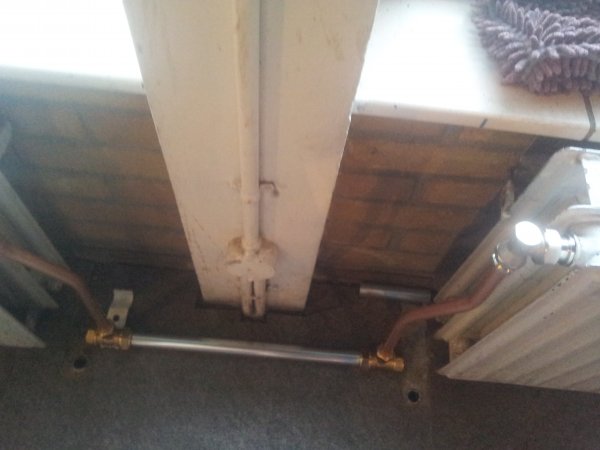

Indraaien staartstuk.
Wordt er bij het indraaien van het staartstuk van de radiatorkraan in de radiator gebruik gemaakt van een afdichtingsmiddel bijv. teflon?
Ja, de schroefdraad die in de radiator gaat moet 'verpakt' worden met pakkingsmateriaal b.v. teflon, hennep,...
Voor de gladde, ronde aansluiting naar de radiatorkraan, onder de moer, geldt dit niet; die dicht af door het aandraaien.
Bij voorkeur zeker geen teflon gebruiken maar een ander middel wat beter geschikt is.
(zoals hennep en/of andere modernere middelen)
Is toch wel merk-afhankelijk ?
Deze bijvoorbeeld dicht toch door de o-ring?
Heb je dat zelf al eens geprobeerd bij een standaard radiator?
Vaak zitten daar nog bramen een en verf resten, bij voorkeur zou ik deze nooit gebruiken.
Uitzondering is als de fabrikant ook de radiatoren/convectoren levert.
Dan zijn beiden op elkaar afgestemd, ventiel en warmtewisselaar.
Jazeker : bij 6 van deze redelijk ouderwetse grote radiatoren de staartstukken ingedraaid met de rubber ring, zonder tape. Was in 2016 en heden tendage lekt er niets !
