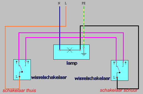

Ik heb de volgende situatie
een schakelaar in huis en een schakelaar in de schuur (hotelschakeling) zodat je vanuit huis de lamp in de schuur al aan kunt doen maar deze ook in de schuur aan/uit kunt doen.
Maar nu blijft de lamp in de schuur nog wel eens branden en wil ik een indicatielampje zoals ik dat ook voor boven op zolder heb.
Maar hoe los ik dat op met een hotelschakeling?
de voeding komt dus vanuit huis (bruine draad op het P contact) en daar wil ik nu juist een lampje.
Probleem is dat je dan niet de draad naar de lamp hebt waar je een lampje aan parallel kunt zetten.
Is daar een oplossing voor zonder een extra draad te moeten trekken?
Dat is nl. nogal een flink stuk graven en ik heb geen reserve ader in de kabel naar de schuur.
Geen permanente fase in de schuur? Of heb je 5-aderig (4+ aarde) naar de schuur?
Er zijn ook systemen die in uit-stand dus lekken via de lamp; als je dan een LED lamp hebt licht die ook op. Vraag is of je dat wilt.
Anders kan iets met een stroomtang ook nog wel.
Als er in de schuur een fase draad aanwezig is bij de schakelaar (of te trekken) kun je de schakeling ombouwen naar aderbesparend.
Dan kan er in huis een controlelampje aangesloten worden op 1 van de zwarte draden (+nul)
Bovenste schema heb je nu, onder is aderbesparend.
Er loopt inderdaad een 4+aarde kabel naar de schuur dus bijtrekken is geen optie, wel een extra kabel leggen :?
Die ader besparende schakeling is toch de Amerikaanse wissel?
Dacht dat die hier niet toegepast mocht worden omdat er dan altijd spanning op een schakeldraad staat of heb ik dat mis? (dacht dit nog onthouden te hebben van de vroegere energietechniek)
Maar zo zou het in inderdaad wel opgelost kunnen worden want de fase op de schakelaar binnen is dezelfde fase als in de schuur
Die aderbesparende wisselschakeling zoals hier afgebeeld mag gewoon gebruikt worden.
De "foute" wisselschakeling (ik ken hem als "Franse"?) is weer anders en mag je inderdaad niet toepassen.
