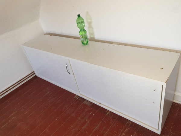

Dit is de hele kast waarvan die stukjes een onderdeel van zijn

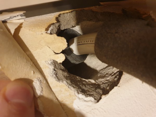

Dit is een gat in de muur waardoor een nieuwe cv leiding is getrokken. Op de muur is gewoon behang wat we gewend zijn in duitse woningen.

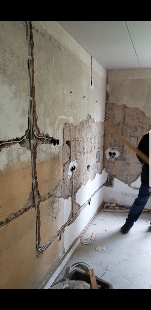

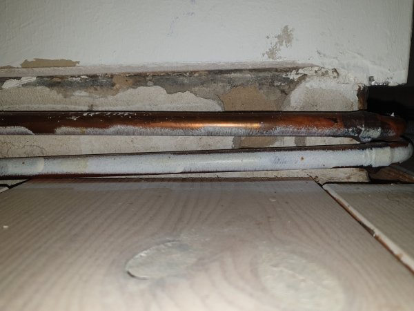

Op de muren zijn van die gipsplaten geplaatst aan de onderkant waar de cv leidingen lopen zie je een beetje hoe de muur eruit ziet. Normaal hoort daar zo een plint. Voorde gips wanden zaten er op de muren ook papierenbehang, ze hebben dit eraf gehaald en sommige plekken gestuct en andere plekken is een gipsplaat tegenaan geplaatst.

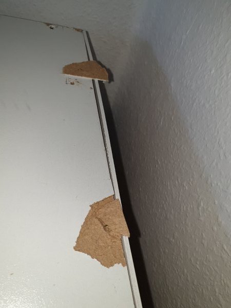

Kast lijkt van MDF gemaakt.
Dat grijze rond de leiding lijkt me cementachtig.

@frank bedankt, zou die 4de foto een bruine leemlaag kunne zijn? Daarachter zitten van cementblokken. Wellicht bruin leemlaag en daarover witte stuc. Woning is trouwens gebouwd met holle cementblokken.

Bedankt, ik ga denk ik van foto 4 een sample opsturen. Die kast is verder niet verdacht?

Steek dat stukje eens in de brand, als het brand is het geen asbest. Kan me geen reden voorstellen waarom iemand asbesthoudend materiaal zou gebruiken voor een kast en het ziet als geperst hout uit.
Bedankt Frank, zal ik proberen.

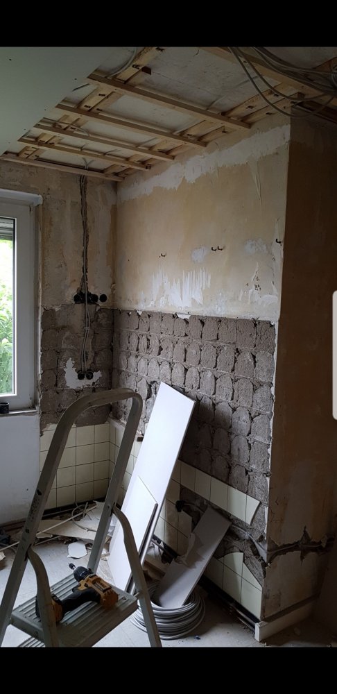

Van foto4 heb ik trouwens nog een foto gekregen van tijdens de verbouwing. Dat is zeg maar de hele muur. Deel van de muur zaten tegels als achterwand voor de keuken, volgens mij toen in cement geplakt. Mocht dit een duidelijker beeld geven over wel of niet verdacht dan hoor ik het graag. Anders haal ik er een stukje eraf en stuur ik het op.
In Duitsland hebben ze ongetwijfeld andere regels dan in Nederland. Haal er dus een plaatselijke deskundige bij.
