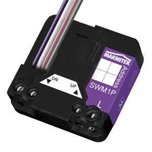

Zo iets? :)

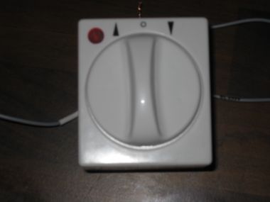

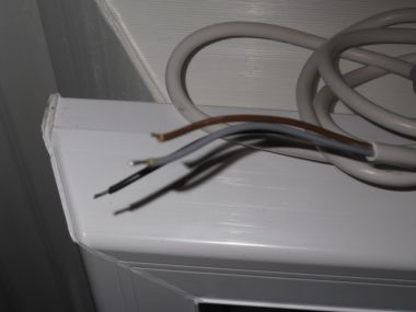

Remco79
Hierbij een paar foto's van de schakelaar. Daarnaast heb ik de drie kabels die uit de motor komen ook maar op de foto gezet.
Daarnaast loop ik tegen het volgende probleem. Ik probeerde net via een kabel en stekker de motor te laten werken. Wanneer ik echter de stekker in het stopcontact steek en de schakelaar omzet gebeurt er niets. Betekent dit dat de motor kapot is, of zou dit sowieso niet werken?

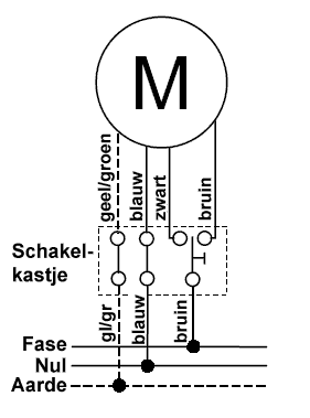

Vermoedelijk zou het zo in elkaar moeten zitten;
Zit er misschien een aansluit schema bij? Ik vermoed 'op' tussen grijs en zwart en 'neer tussen grijs en bruin in dit geval? Maw blauw uit de centraaldoos met grijs verbinden, bruin uit de centraaldoos op de ingang van de schakelaar, bruin en zwart naar de motor op de uitgangen van de schakelaar.
Remco79
Dit is precies het schema dat erbij zit. Maar dan werkt het dus niet als ik hem op een stopcontact aansluit.
Daarnaast blijft mijn vraag open staan of het plaatje van mijn eerder geplaatste post ook zou moeten werken (het plaatje met de zonweringschakelaar)

- de schakelaar aangesloten zoals op het plaatje dat jij hebt toegevoegd. Dat wil zeggen de blauwe draad van de motor tegenover de blauwe van de stekkerkabel, de bruine draad tegenover de bruine draad van de stekkerkabel en de zwarte draad van de motor in het midden (er komt geen randaarde draad uit de motor). Op deze wijze werkt de motor dus niet. Wanneer ik de stekker ondersom in het stopcontact doe werkt het ook nog steeds niet.
The headhunter
Stekker omdraaien heeft geen nut.
Blauw stekker aan blauw motor.
Bruin stekker aan bruin motor= dichtlopen
bruin stekker aan zwart motor= open
Dat ding werkt dus oom met een standaard jaloezieschakelaar.
Blauw aan blauw motor.
bruin op midden contact schakelaar
bruin motor op andere contact
zwart motor op het overige contact.

Zit er wel een blauwe draad aan de motor? ik zie nl grijs dan is het mogelijk dat je een motor hebt met een condensator
In dat geval komen de fase en de nul op bv. bruin en zwart en de condensator aan de grijze en afhankelijk van de draairichting aan de bruine of de blauwe.
Remco79
Het is me gelukt :D . Aansluitschema klopte niet, had een ander op internet gevonden en toen werkte het. Bedankt voor jullie antwoorden
