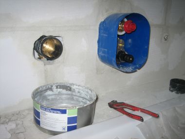

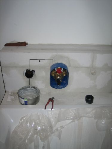

hierbij de foto's:
de eerste geeft een overzicht van hoe ik het gebouwd heb
de leiding loopt alsvolgt:

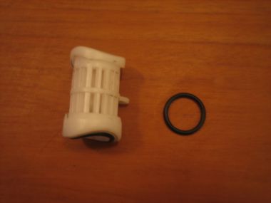

en ik vermoed dat dit de boosdoener is. Het lek zit aan de bovenkant van de Viega, dus bij het leertje.
Of kan het ook iets in mijn constructie zijn?
Henk253
Zoals je zelf al aan geeft dat het van boven kant uit iets lekt.
er kan een kras of beschadiging zitten in het metalen huis, dan moet dit weer retour dealer.
je zou een nieuwe oring plaatsen en evt wat siliconen vet op de ringen doen.
maar als dit ook niet lukt de buisbeluchter retour
of evt viega mailen of bellen
Onnom
Viega gebeld en die hebben een nieuwe beluchter gestuurd met nieuwe O ringen en probleem is opgelost. Verrasend simpel.... :-) Henk, dank voor alle hulp!
