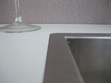

Kan iemand uitleggen hoe ik het best mijn spoelbak kan verzinken in mijn aanrecht blad.
Ik ga een keuken bestellen bij ikea en heb elders een spoelbak gekocht.
wat voor kit en wat voorn soort frees is het beste om dit voorelkaar te krijgen.
plaatje bij het praatje,
mvg,
arthur
Van welk materiaal word je blad?
moet je hem nog bestellen of heb je hem al?
als je hem nog moet bestellen kan je er ook voor kiezen om het gat door de fabrikant er uit te laten frezen. dan moet je alleen doorgeven welke spoelbak het is en het nummer.
kitten doe je met een siliconen kit
I**a levert idd bladen met de spoelbak er al in als maatwerkoptie.
Zelf zou ik het niet proberen vanwege het risico het blad te verpesten.
Daar ga ik ook het maatwerkblad bestellen.
alleen vinden wij een andere spoel;bak mooier, en die bouwen ze natuurlijk niet voor ons in.,
bedankt voor het mee denken alvast.
De bedrijven die dit soort dingen doen werken met een freesmal exact aangepast aan de maat spoelbak.
U kunt zelf een freesmal gaan maken maar als u dit nooit gedaan heeft zou ik het maar vergeten; het kleinste foutje zorgt al voor beschadiging of niet strak passen.
Ik zou overwegen blad en bak van dezelfde leverancier te betrekken en het te laten doen, ongeacht of dit I**a is of een ander bedrijf.
