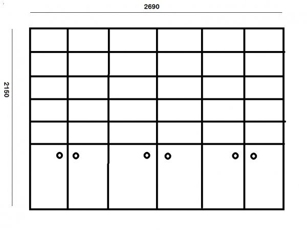

Ik wil graag een inbouwkast maken voor onze boeken. De kast is ongeveer 270cm breed en 215cm hoog, en ik wil het opdelen in 6 gedeeltes (zie plaatje). Tussen de staanders komen plankjes op gelijk hoogte, en de onderkant van de kast worden kastjes. Ik heb me laten inspireren door dit youtube filmpje (
), maar kan verder weinig bouwtekeningen vinden of antwoorden op sommige vragen die ik heb. Voordat ik hier mee aan de gang wil heb ik een aantal vragen waarmee ik hoop dat meer ervaren klussers mij verder kunnen helpen.
(1) Materiaal
Welk materiaal is hier het beste om voor de te gebruiken? Online vind ik zowel 18mm MDF als 18mm multiplex. Wat zijn de voor en nadelen?
(2) Verbinding plankjes
Omdat de plankjes op gelijke hoogte komen te hangen kan ik ze niet allemaal verzonken boren. Wat is een andere manier om de plankjes aan de staanders te bevestigen die relatief makkelijk is. Deuvelverbindingen lijken mij ingewikkeld omdat het met relatief simpel materiaal erg lastig is om dit exact goed te doen. Wat voor mogelijkheden zijn er om de plankjes op te hangen? Het liefst doe ik het zonder hoekjes etc, zodat je alleen de planken in de kast ziet.
(3) Bovenplank
Omdat de kast 269cm breed wordt is het lastig om één bovenplank te maken over de gehele breedte van de kast. Is dit een probleem? Hoe zouden jullie dit oplossen?
(4) Twee delen?
Eén idee is om de onderkant van de kast (met kastjes) dieper te maken dan de bovenkant. Dan krijg je dus een kast waarbij de onderkastjes een diepte van 40cm hebben en het boekengedeelte een diepte van 28cm. Stel we willen dit doen, is het dan handig om de kast in twee gedeeltes te bouwen: de onderkant (40cm diep) en de bovenkant (28cm diep) en ze daarna te bevestigen? Als we dit zouden doen, hoe zouden we ze dan het beste kunnen bevestigen?
