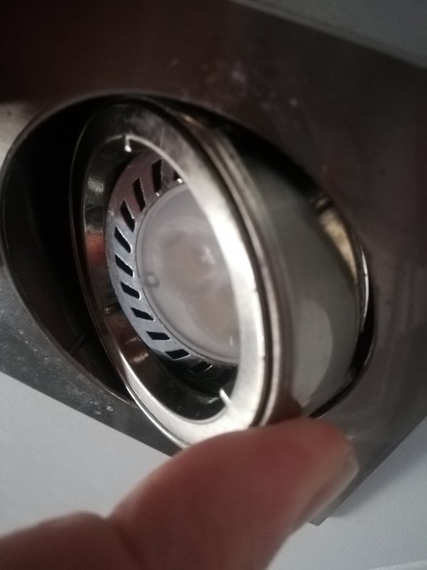

Hallo, heb hier al gezocht maar kon mijn probleem niet vinden. Er is een lamp van de inbouwspot in de badkamer stuk. Ik krijg met geen mogelijkheid de lamp eruit. Daar zal een trucje voor zijn (zie geen beugel) maar dom of niet: wie kan me de gouden tip geven? Zie foto's. Alvast bedankt.
Ik zie 3 bokjes kan je daarmee de ring eruit draaien?
Probeer eens of je de lamp omhoog kan drukken. Als dat kan moet de hele spot uit het plafond gehaald worden om de lamp te wisselen.
Bedankt voor de snelle reactie. Draaien lukt niet en ja, ik kan de lamp naar boven drukken. (lijkt dat er een veer achter zit).
De hele lamp demonteren dat is ook wat moois. (en zal wel een klus zijn om dit netjes te doen).
Hier zie je een filmpje hoe zo'n spot meestal gemonteerd zit.
Loshalen is dus weer naar buiten trekken en dan te beginnen aan één zijde met wat duns er tussen steken.
Tnx, zal het komend weekend proberen. We hebben nog licht van 4 andere spots, en het is voorjaar. Ik laat het weten of het is gelukt.
Ben ik weer. Het is gelukt! Lampje zat muurvast maar uiteindelijk is het lampje vervangen. Dank voor de snelle tips. Kan een slotje op zeiden we vroeger....
