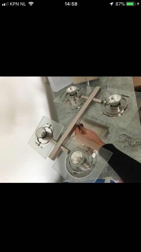

Kan ik deze lamp met led veilig in de badkamer hangen?
Dit zijn geen LEDs zoals de topictitel suggereert, maar halogeenlampen.
Wat elektrische veiligheid betreft, ligt het aan waar je hem in de badkamer plaatst. Als dat hoger dan 225cm van de vloer (en hoger dan de hoogste wateruitvoer) is, gerekend tot de onderkant van het armatuur, of meer dan 60cm horizontaal verwijderd van de douchebak of badkuip (reken 120cm vanaf de douchekop als er geen douchebak is), dan zijn er geen extra eisen. Je mag dan dus in principe iedere lamp ophangen, ook deze.
Lager en dichterbij de douche of het bad zijn er wel aanvullende eisen waar jouw armatuur zo te zien niet aan voldoet.
Dat het veilig wordt geacht wil niet zeggen dat het handig is. Het is dan veilig voor de gebruiker maar mogelijk niet veilig voor het armatuur. ;) Mogelijk geeft deze problemen bij herhaaldelijk contact met vocht, dan kun je aan elektrische problemen denken maar hij zou bijvoorbeeld ook kunnen gaan roesten...
Als je zekerheid wilt hebben dan koop je een armatuur welke expliciet geschikt is voor in de badkamer.
