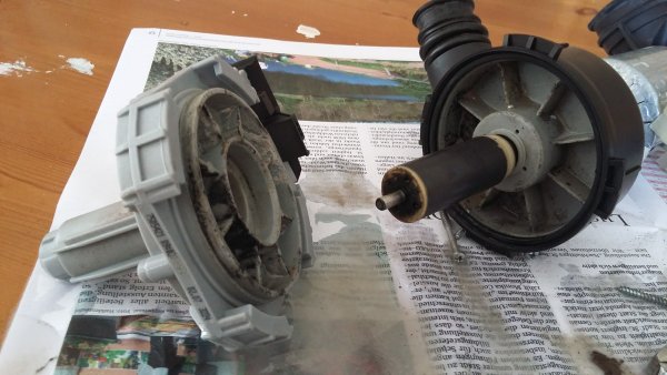

Beste experts,
Onze Ignis ADB 750 spoelt niet meer. De machine neemt wel water, verwarmd en pompt ook weer af.
Alleen komt er totaal geen water door de sproeiarmen.
Kan iemand helpen? Wordt het afpompen door dezelfde motor gedaan als het sproeien? Zo ja, dan ligt het dus niet aan de motor.
BvD voor de hulp
Nick
Hebt u al onder de grote zeef gekeken of daar rommel in zit die de schoepen van de pomp tegenhoudt?
Kunt u de sproeiarmen soepel draaien met de hand?
De gaatjes in de sproeiarmen zijn vrij van rommel?
Beste Jan,
Via de zeef kon ik eigenlijk niets zien.
De sproeiarmen draaien rond.

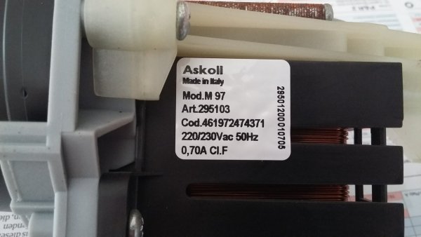

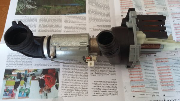

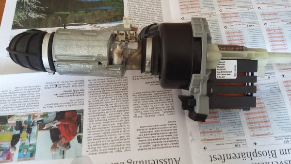

Heb nu het paneel verwijderd en er zijn dus kennelijk 2 pompen (ben amateur ;-)).
Heb nu de circulatiepomp gedemonteerd, zie nog geen blokkades. Wil hem nog even niet verder uit elkaar halen voordat jullie advies gegeven hebben.
Koolborstels?
Zo ja, waar zitten die dan.
Zo nee, wat nu?
Ik heb nu de pomp open geschroefd. In het magneetgedeelte zat water en drab. Ik neem aan dat daar geen water hoort te komen.
Dus magneetpomp kapot zoals je verwacht Soldeerbout?
