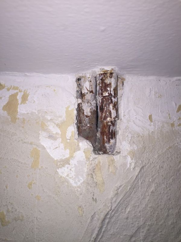

Ik heb een vraag over twee leidingen in onze gastkamer en ik weet om eerlijk te zijn niet wat het voor leidingen zijn. Ik hoop dat iemand mij kan helpen ze te identificeren. :)
Betreft twee oude metalen leidingen, ongeveer 15mm dik, zie ook de foto. Deze leidingen steken een beetje gek uit en het oude behang was daar heel lelijk overheen gevouwen.
Nu willen we komende zomer deze kamer gaan opknappen en nieuw behangen, maar zitten we met deze leidingen.
  • Ik denk\hoop dat dit een oude elektraleiding uit de jaren 50 is die niet meer wordt gebruikt. In dit geval kan ik deze afzagen en het geheel vlak afwerken.
    Of het is een oude elektra leiding is die wel wordt gebruikt zou ik dat stukje in de muur wegwerken.
    Of...het is een waterleiding, dan wordt het een kliederboel zodra ik begin te zagen...
Betreft 2e verdieping van appartement van 3 verdiepingen. Gebouwd in 1953.
Als ik warm of koud water laat stromen voel ik geen trillingen of warmte verschil in de leidingen.
Blijft een magneet eraan hangen?
Kan je meer van de leiding vrijmaken en een duidelijke foto plaatsen?
Meteen getest: Ja, een magneet blijft er aan hangen.
Meer van de leiding vrijmaken kan helaas niet op dit moment. Dit stukje is het enige deel dat uitsteekt, de rest zit netjes in plafond\muur zoals het hoort.
Herkansing, toch wat meer vrij kunnen maken en foto met flits gemaakt zodat de leidingen iets beter zichtbaar zijn.
Dit kan geen waterleiding zijn toch? (hoop ik!)
