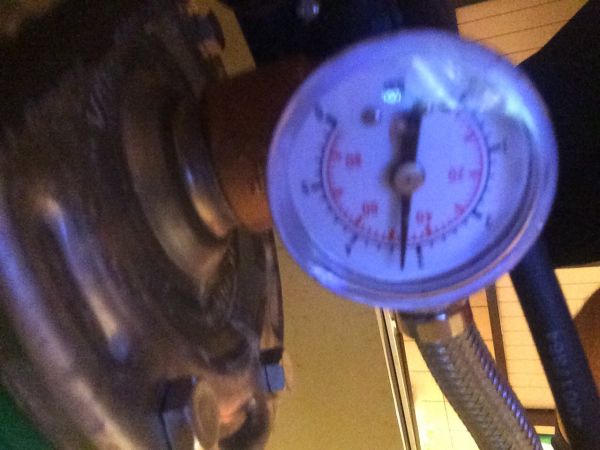

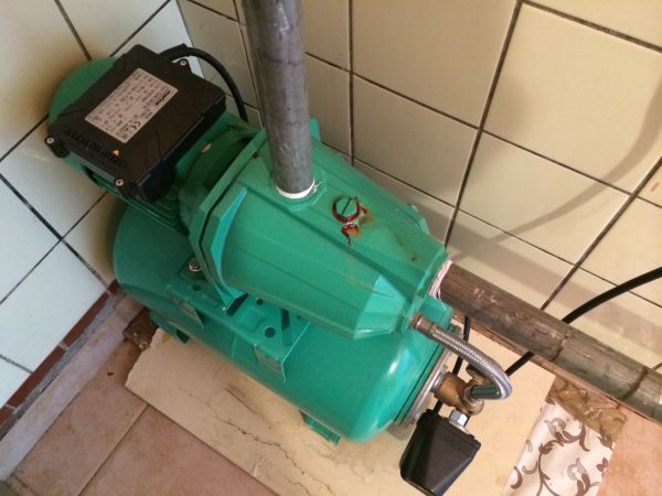

Mijn hydrofoorpomp van de merk marina begin tilt te slaan. Als ik de kraan open doet, dan begint hem te werken. Hy slaat op en af. Dit is heel storend. Ik heb de indruk dat er geen water in het reservoir opgeslagen is. In rust ligt de druk op 3bar. Als ik de kraan open doet dan gaat de druk van 4bar tot 1bar.
Heeft er iemand hier meer ervaring over? Of weet iemand hoe ik dit kan oplossen.

Vat defect weet ik niet. Hierbij de foto's.
Controleer de druk van het vat als de druk er helemaal af is, dat kan door de stekker er uit te halen en de kraan even open te draaien.
Het vat is zo geplaatst dat u er niet bij het ventiel kunt, het ventiel zit aan de achterkant tegen de muur aan, u zult dus eerst de hydrofoor moeten demonteren.
Ik zou de hydrofoor zodanig verplaatsen dat u er in de toekomst wel bij kunt of een paar koppelingen er tussen voor een snelle demontage.
Het ventiel zit onder een lkapje dat er af te draaien is, de druk van het vat moet moet tussen 1,6 en 1,8 bar liggen.
