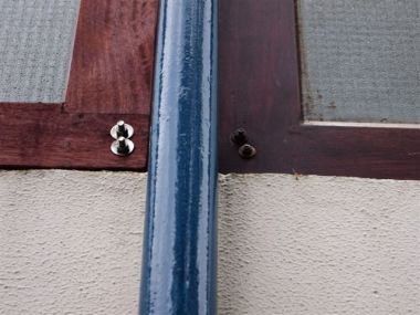

Wie kan mij vertellen wat nu de juiste houtverbinding is om houtrot van de onderdorpel van hardhouten balcon scherm zoveel mogelijk tegen te gaan.
De stijl tot onderzijde van de onderdorpel door laten lopen zodat er verticale aansluiting onderdorpel / stijl ontstaat (waarmee ik hoop dat bij het werken van het hout, het regenwater verticaal afgevoerd wordt)
of
De stijl laten stoppen op de onderdorpel (dus net zoals gebruikelijk bij de boven dorpel , omdat je daar dan nette doorgaande handregel krijgt) maar dat heeft volgens mij het nadeel dat bij het werken van het hout er horizontale naad kan ontstaan die juist water'verzamelt'
Is er wellicht vakman die dit leest en mij kan adviseren.
Heb op internet gezocht maar kan nergens detailering vinden van dergelijk scherm, genoeg detaileringen ten aanzien van deur en raam-kozijnen maar niet van dergelijk balconscherm
Hoor graag

Hoe groot is dat scherm.
Hoe dik is het paneel wat er tussen zit.
Hoe zit het vast aan het balkon hek.
Hoe aan de muur.
Maak eens een tekening in paint hoe het er uit moet zien

het schot is ongeveer 2.3 meter lang en 1.00 meter hoog, zit middels stalen strippen met 2 boutje bevestigd aan lang verticale staanders.
De strippen zitten dus zowel op de onder- als boven hoekpunten van de schermen
Op de foto zie je links een nieuw schot wat volgens mij de verkeerde (horizontale) verbinding heeft, rechts zitten bestaand schot met m.i de juiste verticale verbinding
Hoor wedrom graag, jouw / jullie advies

Zoals de linker kant is keurig.
Het kopse hout kan drogen.
Neem hardhout en watervast verlijmen.
Beetje goed schilderen en bijhouden zit het zo 50 jaar
