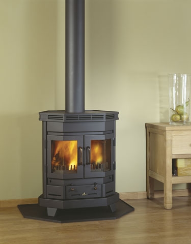

We krijgen binnenkort een houtkachel in de woonkamer.
We hebben hier tegels liggen met vloerverwarming.
Kan de kachel rechtstreeks op de tegels, of is het verstandig er een metalen plaat onder te maken ivm de vloerverwarming?
Alvast bedankt voor de reactie!

    Dat licht aan het type kachel en of deze veel warmte naar onderen uitstraalt.
    Als in de vloer slangen liggen en die worden heet is er kans op defect gaan door die hitte.
    Vraag het uw kachel leverancier die weet wat hij verkoopt.

    Het is een kachel zoals hierboven. We hebben hem gekocht via marktplaats. Iemand ervaring met dit type kachel?
    Geen ervaring met deze kachel maar wel met een andere met ook een plaat eronder.
    Wij hebben geen problemen gehad met (te) warm worden van de vloer, lijkt me met deze kachel ook geen probleem te zijn.

    Geen probleem om zo op de tegels te plaatsen er zit ook nog een asla en een stookrooster in en de kachel staat op poten.
    Flipjw
    Ja dat klopt dat zit er inderdaad nog onder.
    Ik denk dat het dan wel goed komt.

    Moet geen probleem zijn, maar ik voorzie dat je problemen krijgt met feit dat je vloerverwarming niet goed warm meer wordt en je het boven te koud krijgt.
    Google maar even op "etageregeling" voor een doelmatige oplossing.
    Flipjw
    Thermostaat zit in de keuken, dus dat komt goed.
