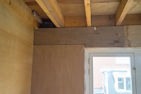

Tussen mijn houten balken wil ik graag houtisolatie plaatsen van een merk uit het zwarte woud. Ik kan een paar platen van 240mm op de kop tikken. De diepte vd balken is echter 220mm
Veren deze platen een beetje in of niet?
Zoniet dan is het ook geen probleem. Ten behoeve vd draagkracht heeft constructeur aangegeven dat de bestaande balken moeten worden “opgedikt
U zult waarschijnlijk de hoogte van de balken bedoelen?
Balken langer maken helpt niet om de 2 cm te dikke isolatie weg te werken.
Beschrijf wat exacter wat u precies bedoelt en plaats eventueel een foto.
Ik bedoel onderdaad de hoogte
De platen zijn 240mm hoog en de balken zijn 220mm hoog
De breedte vd houtvezel plaat is 575mm en dat pat prima tussen de balken.
Zie ook de foto
Opdikken doe je bij voorkeur bovenop (drukbelast) of nog bter naast de bestaande balken, en niet aan de onderzijde (trek). Bovenop zal geen optie zijn ivm de bestaande vloer.
Opdikken doen we inderdaad aan de zijkant van de balk. En we kunnen dan eventueel iets lager gaan dan de bestaande balken. (Plaat van 24 hoog aan elke balk) zodat gutex plaat past. Maar liever houden we de bestaande maag van 22cm over Maar de vraag is of die gutex platen een beetje inveren zoals steen/glaswol
