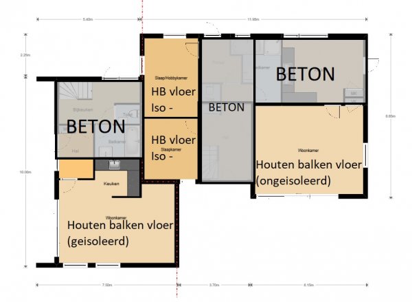

Ik denk dat we allereerst eens gaan kijken hoe de vloerbalken er echt uit zien. Jammer is dat we met één kruipluik niet toe gaan komen. De woning is ongeveer als volgt opgebouwd:
De geisoleerde balkenvloer laten we uiteraard voor wat het is. Maar om de staat van de balkenvloer in de woonkamer rechts te controleren, zullen we een kruipluik moeten maken, en voor de overige twee kamers in het rechter deel met houten balken elk ook een kruipluik. Ik weet even niet meer zeker of de scheidende muur dragend is.
Een vloer met betonnen liggers wordt sowieso te zwaar, dus dat gaat 'm helaas niet worden.
De huidige woonkamer heeft momenteel twee convectorputten, mochten we de gehele vloer gaan vervangen, willen we deze ook graag weg halen.

Dat worden twee luiken dan :wink:
Ik bedoelde niet betonnen liggers, maar de beton die op de (lichtgewicht) liggers en broodjes wordt gestort.
Bij droogbouw is vloerverwarming zeker mogelijk.
De convectorputten waren vroeger nodig vanwege de koudeval. Zelfs bij HR++ glas kan koudeval een enkele keer nog wel ervaren worden.
