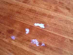

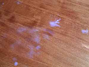

Ons tafelblad heeft verschillende witte vlekken. Waarschijnlijk van hete glazen of iets dergelijks.
Hoe kunnen wij deze vlekken verwijderen? Wij hebben al Meubeline geprobeerd.
Hier een paar foto´s:
Altijd moeilijk. Ten eerste is de afwerking van belang. Is het lak, politoer of was of olie of wellicht olie en was..
Het eerste dat je kunt proberen is met een doekje en wat slaolie de vlekken behandelen als je enig kleurverandering merkt dan herhalen tot het witte er uit is en de oorspronkelijke kleur weer terug is.
Als de vlekken al lang zitten is er mogelijk geen andere oplossing dan de hele afwerklaag verwijderen en opnieuw afwerken.
Als ik de foto zo bekijk dan gok ik een afwerking met watergedragen lak...
De vlekken lijken in elk geval veel op die van een acryllak op een te vochtige ondergrond.
Maar het is heel moeilijk om dit van een foto te beoordelen, evenals de houtsoort. (Iepen? mahonie?)
