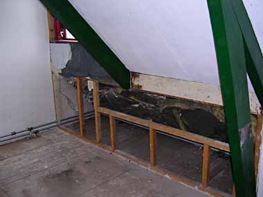

Hallo allemaal,
Ik heb in een (aankomende) badkamer een wandje wat me wat kopzorgen geeft. Het betreft de zijwand van mijn dakkapel. Deze is van houten schroten gemaakt en ik zou er eigenlijk een glad wandje van willen maken.
De plaatjes verhelderen waarschijnlijk een hoop:
Ik heb er erg weinig ruimte, elke millimeter telt. Ik wil de bekleding zo dun mogelijk houden.
Het liefste zou ik zowel de kant met de schroten als de zijkant (waar je tegen de zijkant van de schroten aankijkt) schuren, plamuren, schuren, grondverven, schuren en aflakken. Dat lijkt met het dunste, maar de vraag is of het ook kan.
Andere optie is om tegen de schroten (groene) gipsplaten te bevestigen en die te stucen en te verven. Dan zit ik alleen nog met de afwerking van de zijkant, want dan heb ik er nog een laag bij. Een houten latje als afwerking heeft niet mijn voorkeur i.v.m. de krapte qua ruimte.
Iemand suggesties of ideeën? :?:
Waarvoor bij voorbaat mijn zeer hartelijke dank!
Groeten, Robin.

Ik vat 'm niet helemaal. De zijwand van je dakkapel zit aan de binnenkant? Is dat bewust zo gelaten?
Kees
Mij kwam het bij het bewerken van de afbeelding ook een beetje raar over. Ik had het eerst niet in de gaten, kijk maar eens naar de oorspronkelijke foto (vergroot), daar is de rechterkant zo donker, dat je het niet in de gaten hebt, dat het schot naar binnen zit.
Pas na uitlichten (mbv curves) kwam dat te voorschijn...

De houten schroten zijn een soort binnenafwerking. Die zitten tegen een schuine balk van het dak aan getimmerd. Dus op het punt waar ze de dakkapel hebben geplaatst zit een schuine balk waar het dak op rust (ik weet even niet hoe dat heet). Die balken dragen de dakconstructie van de bovenste verdieping + vliering. Het dakbeschot zit er ook op vast.

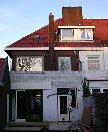

Aan de buitenkant zit nog een laag met hout die de buitenkant van de dakkapel vormt. Er tussen zit misschien wel isolatie, maar ik heb het nooit open gehad (durfde ik niet aan, bang wat ik zou aantreffen).
Op de foto zijaanzicht zie je van rechts naar links de schroten en dan direct de houten balk voor het dak (7 cm dik).
Ik heb hieronder een foto hoe het er van de buitenkant uit ziet:

Aha, dat scheelt. Op de 2e foto leek het net alsof rechts van het raam ook uitgebroken was, vandaar de verwarring.
Wat betreft de schroten, die kunnen er gewoon af, daarna zo'n gipsplaat ertegenaan en net zo afwerken als de rest van de kamer zou ik zeggen. Die balk laten zitten he. Je hebt inderdaad best kans dat er geen isolatiemateriaal tussen zit, dat kun je jezelf dus ook meteen kado doen. Als er dan nog ruimte genoeg overblijft, is het eventueel zelfs mogelijk om de afwerking tussen de schuine balk op te sluiten, dan hou je zelfs nog meer ruimte over, zo'n 18mm schat ik.

OK, ik heb dus maar de stoute schoenen aangetrokken en de schrootjes er af gehaald. Dat was dus niet zo'n succes als gedacht.
Na de schrootjes kon ik naar buiten kijken. Er achter zat nog wel een zinkenplaat die het hout tegen wind en regen beschermde.
Nu heb ik met twee stalen U-profielen en wat gipsplaten wel wat kunnen improviseren. De muur is nu wel 10 mm dunner geworden, dus dat is weer een meevaller ;-)

Nu zie ik trouwens ook nog iets op de laatste foto wat er een beetje verontrustend uitziet: sporen van lekkage op de gording. Is dat kurkdroog, of is hier extra aandacht vereist?

Sorry, ik bedoel de horizontale dakbalk, in het hoekje bij het raam zie ik donkere vlekken, dit kan door een oude of een recente lekkage ontstaan zijn.
Robin
Ok. Nee die is droog. Dat komt van het materiaal dat ik er van heb verwijderd. Veel lekkages gezien, maar niet op die plek, gelukkig. :lol:
