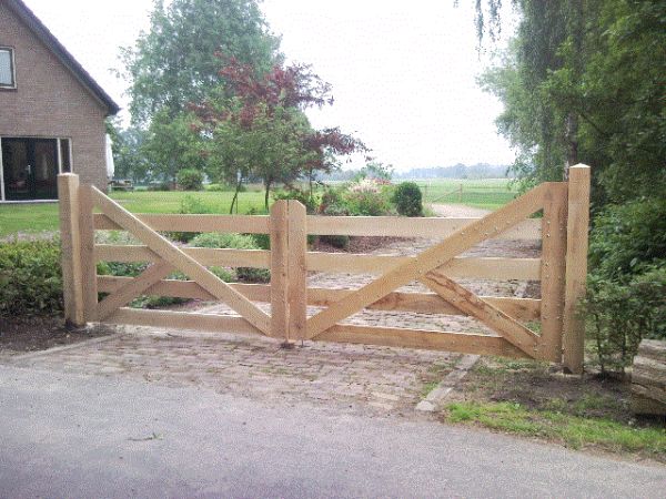

Hallo allemaal,
ik ben van plan om een houten inrijpoort te maken zoals het voorbeeld hieronder.
Aangezien de schoren van de scharnieren af naar beneden lopen vroeg ik me af of ik met het in elkaar zetten nog ergens rekening mee moet houden om later schuinzakken te voorkomen.
Plaats ik eerst de horizontale planken op de verticale en dan de lange schoor en daarna de korte, zodat ik deze klem kan zetten? of moet ik ruimte houden voor het werken van het hout?
Als iemand tips of ideeën heeft hoor ik het graag!
Alvast bedankt.
hier een voorbeeld hoe de poort moet worden:
Ik zou de schoor precies andersom maken: beginnen onderaan bij de scharnierkant en dan schuin naar boven toe. Deze punt wil juist zakken door het gewicht.
Ikzelf heb jaren geleden een houten tuindeur gemaakt (afwijkende maat dus niet te koop). Deze bestaat uit 4 lagen hout: voorkant (verticale planken) - frame (2 lagen inclusief schoor) - achterkant (verticale planken). Deze kun je gewoon tegen elkaar monteren. Vastschroeven aan elkaar geeft zelfs extra stevigheid.
Schoren zoals op voorbeeld zitten juist goed, en worden nog versterkt door een extra schoortje.
Het afhangen moet worden tegengegaan.
