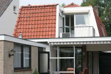

De achterzijde van ons huis is van hout en staat vol in de wind en de zon. Hierdoor is de verf aan het afbladeren. De kleur is momenteel groen en wij willen dit graag wit schilderen.
Nu ben ik bezig met een verfbrander en krabber om de loszittende delen verf eraf te halen. Dit is een intensieve klus. De rest wat er nog goed op zit wil ik alleen schuren.
Echter zie ik nu onder de verf dat het hout vol zit met nerven. Ik ben bang dat als ik direct op dat hout weer ga schilderen ik er binnen de korste keren weer barsten in ga krijgen.
Iemand een idee hoe ik dit goed aan kan pakken zodat ik de komende 4 a 5 jaar geen problemen meer krijg? Het plan is om de achterzijde met EPS verf te verfen.
