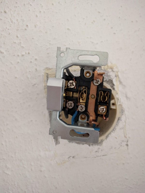

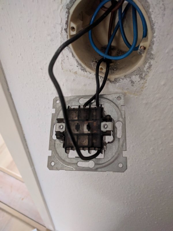

Ik heb de stopcontacten en lichtschakelaars vervangen in mijn nieuwe huis. Nu werkt de hotelschakeling niet meer: het licht blijft continu branden. Kan iemand mij helpen. Ik heb foto's toegevoegd van beide schakelaars.
Boven
Beneden:

Hallo, dank voor je snelle antwoord. Bedoel je zwart en blauw wisselen? Ik heb overigens beide opties geprobeerd, maar kom niet verder....
Op de combinatie wcd zit bruin en blauw verwisseld.
En ik mis daar een groengele draad, dus je hebt daar de verkeerde combinatie gemonteerd.
Je mag alleen randaarde wandcontactdozen plaatsen als de aarde ook werkelijk aanwezig is.
