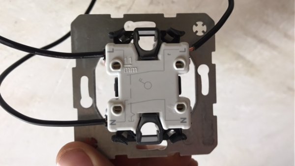

Kan iemand mij even helpen, ik snap namelijk het schakelschema op mijn schakelaar niet.

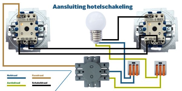

Ik ben bezig met een hotelschakeling te maken, net zoals op onderstaand schema.
Nu zit mijn schakelaar bendeden netjes conform het schema aangesloten, alleen ik snap niet hoe ik mijn draden boven aan moet sluiten :(.
Als iemand mij kan vertellen op welke plaats de lamp moet en op welke plaatsen de schakeldraden dan maken jullie mij heel blij :).
Alvast bedankt!
Gr,
Maarten
Volgens mij heb je de verkeerde schakelaar: Je moet een wisselschakelaar hebben, en je hebt nu een dubbelpolige schakelaar.
Zie ook het symbooltje
Jij zoekt dit:
