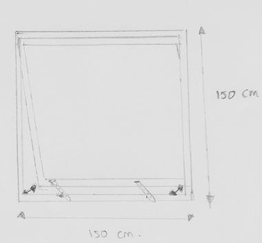

In de huiskamer zijn twee grote ramen van ± 150 cm breed en ± 150 cm hoog. De ramen gaan zeg maar naar buiten open door scharnieren aan de bovenkant. Ik heb het geprobeerd te tekenen om hier neer te zetten, hier zie je de tekening (en nee, let aub niet op mijn geweldige tekenkunsten haha ik hoop dat het duidelijk is):

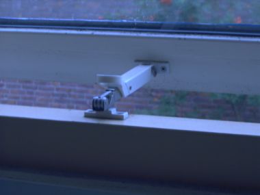

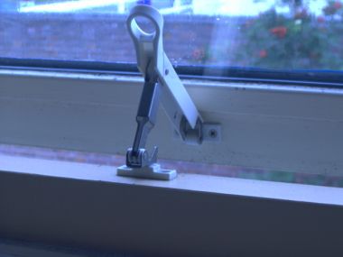

De ramen gaan dus aan de onderkant open. Nu wil ik graag horren plaatsen voor deze ramen. Dan loop ik tegen het probleem van de uitzetijzers aan. Hier een foto van een uitzetijzer wat we toevallig los in huis hadden liggen en ongeveer dezelfde als de twee die nu aan elk raam vastzitten:
Mijn vragen zijn:
- kan ik deze uitzetijzers zomaar vervangen, want er hangt toch een behoorlijk raam (van 1,5 bij 1,5 m) aan?
- welke soort ´nieuwe´ scharnieren kan ik er het beste opzetten?
- ik lees hier over ´teleschopische raamuitzetters´, welke kun je het beste nemen? En blijft het raam daarbij ook gewoon op zijn plek, moet je het nog op een andere manier vastzetten, of is het bij dergelijke telescopische raamuitzetters zo, dat als je het raam uitschuift, hij gewoon op die stand blijft zitten? Ook als er een flinke windvlaag tegen aan waait?

Die uitzetijzers die u toont, vind ik verre van ideaal voor dit soort ramen. Ze schieten soms los en bij het verder open doen worden ze "getordeerd".
Ik heb in een soortgelijk raam zgn. uitzetbomen geplaatst die ingeklapt kunnen worden als het raam dicht staat.
