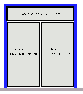

Ik wil een hor plaatsen voor een dubbele deur die 2,4 m hoog is en 2.0 m breed.
Ik kan hiervoor bijna niks vinden voor die maat, of het is belachelijk duur. Is het mogelijk om dit zelf te doen en zoja wie heeft hier tips over?

Een andere optie is om van standaard horprofielen een raamwerk te maken dat bovenin de opening over de volle breedte (vast) bevestigd wordt, en daarmee de opening verlaagt tot de standaard maat van ca 2 meter hoogte.
Dan kun je daaronder twee standaard (profiel-) hordeuren bevestigen, dat kunnen alleen draaiende deuren zijn, geen rolhordeuren, omdat je aan de bovenkant geen geleiding kunt maken.

Maar die deuren zijn helaas geen 2.40 meter hoog, vandaar nijn suggestie er een gedeeltelijk (vast) hor boven te plaatsen, horizontaal.
Ik was vandaag bij een bouwmarkt, en zag dat de profielen in elk geval tot (ruim) 2 meter lengte verkrijgbaar zijn. Maak je dus een vast hor, 2 meter breed en 40-50 cm hoog, en dat monteer je bovenin de ruimte, dan kun je daaronder twee standaard hordeuren gebruiken van max. 2.05 hoog.

Ik had het niet over een vast hor voor de hele deur.
Een rolhor voor een hoogte van 2.40 meter is niet verkrijgbaar in standaard maten.
Die moet je dus laten maken, of bestellen via een speciaalzaak, dus wordt prijzig, en dat wil TS niet.
Ik stelde dus voor het bovenstuk van de opening te voorzien van een vast horgedeelte, ca 40 cm hoog, en de onderkant te laten bestaan uit twee standaard (draaiende deuren) van ca 2 meter hoog.
Dat is een veel goedkopere oplossing. Echter vanzelfsprekend minder fraai...
