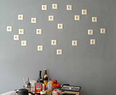

Climber_Mike
Jacovrie schreef:
Nee, wel over de hoeveelheid stopcontacten per ruimte. De meeste stopcontacten zitten op een hoogte van 90 tot 1mtr. Lager mag echter. Zorg er bij laag zittende stopcontacten wel voor dat er bescherming is voor de kleine kinderhandjes (zo die al aanwezig zijn).
Je bedoelt dat dit...
... niet mag? :wink:
(PS ze werken allemaal!)
Arie
:lol:
Die is goed,
maar, in de NEN 1010 staan eisen over de minimale (en de verdeling van de groepen over de) wcd's per ruimte, dus niet over het maximale aantal.
Werken ze echt allemaal :?:
Is dit een soort kunstwerk?
Climber_Mike
Ja ze werken allemaal...
Klopt. De kerel die dit maakt is een vriend van me. Hij is kunstenaar die tegenwoordig meer een soort aannemer/ binnenhuis achitect is. Creatief is ie in ieder geval zeker.
