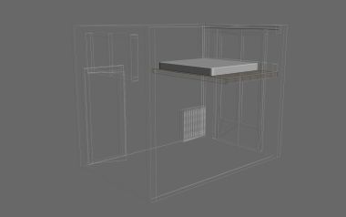

Ik heb een zijkamer wat ik nu gebruik als rommelhok en werkplaats,
nu wil ik in hoogslaper annex opbergruimte maken.
nu heb ik een grove schets gemaakt op de computer hoe het er ongeveer uit komt te zien. ( zie foto )
maar nu zit ik alleen nog over wat de beste manier is om de balken aan de zijkant van de muur te bevestigen. En welke dikte ik het best kan gebruiken.
Plafon hoogte is 310cm frame begint op 195cm
ben zelf uit gegaan van 10cm balk met aan onder en bovenkant 12mm MDF is dus totaal 12,4cm en met een matras van 17,5cm dik heb je nog 85cm over om te bewegen.
Ik ga het de eerste jaren gebruiken als opslagruimte.
ben benieuwd wat jullie mening is.
mvg
D.Rijnhart
Je tekent twee zijden bevestigd aan de muur, en twee los in de ruimte. Dat is de bedoeling? Verder zie ik niet wat de afmetingen van het vloertje moeten worden.
Bij normale balken op twee steunpunten of meer, kan je de balkenschuif gebruiken. In dit specifieke geval niet. Ik betwijfel of het verstandig is op afstand een advies te geven.
Dat MDF kan je gelijk schrappen. Op een balklaag gebruik je OSB of nog beter underlayment. Aan de onderkant hoeft geen houten plaat.

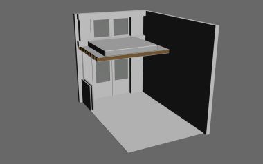

Sorry maten vergeten, frame formaat is van muur tot muur 2350mm en van raam tot in de kamer 2050 mm,
Het frame word aan de zijkanten aan de muur geborgd aan aan kant van het raam ook. Er is dus maar een losse kant.
Ik dacht zelf aan 2balken aan de zijkant en 2 korte aan de kant van het raam. En daar met half hout verbindinen een frame te maken. Van balken 100x38mm en dan een ligger om de 25 cm.
De braag is meer moet ik hoitdraaibouten gebruiken ok keilbouten.
Want de muur is bsksteen en maar 12 cm dik aan weerszijde.
En ik wil aan bijde zijde een mdf plaat monetren voor strake afwerking en om aan de onderkant spots te monteren.

In een bakstenen muur zou ik geen keilbouten gebruiken wegens gevaar voor het barsten van stenen/muur. Een stevige houtdraadbout met een goede plug moet volstaan, aangezien er vooral afschuifkrachten op de balken komen te staan.
Die balken moeten minimaal 140mm hoog zijn voor een overspanning van 2.35m. Ik zou op de balken toch echt OSB of underlayment gebruiken, want daarmee koppel je de balken aan elkaar. Daaroverheen kan je als je dit wilt een afwerking leggen (mdf?)
Voor de rest gaat het wel goedkomen geloof ik :) Succes!
