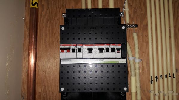

Ik wil mijn ABB groepenkast (busboard)uitbreiden met 2x16A voor inductiekookplaat. Al rekenend blijkt dat ik naast die uitbreiding met extra 2 modules (die op zich geen probleem waren) nu toch ook een andere hoofdzekering nodig heb. Doe is nu 40A maar met 32A erbij voor koken naast 16A voor oven en 16 voor andere keukenapparatuur is dat niet genoeg. Helaas blijkt die 63A hoofdzekering 4 modules breed. Busboard is niet mogelijk in een uitbreiding kastje voor 6 modules. Het handigst lijkt mij om de hoofdzekering van de busboard naar de uitbreidingskast te verplaatsen zodat ik de rest bij het oude kan laten en de aanwezige busboard automaten en moduleplaatsen gebruiken voor de groepenuitbreding.
Maar is dat eigenlijk wel mogelijk??
Volgens mij haal je hoofdschakelaar en hoofdzekering door elkaar. Die rode schakelaar links in het kastje is de hoofdschakelaar.
Meer naar beneden in de meterkast, nog onder de meter, vind je de hoofdzekering. Dit kan een automaat zijn van 40A, dit zou ook een smeltpatroon van 35A kunnen zijn. Deze hoofdzekering kun je niet zomaar vervangen, dit zou je door de netbeheerder moeten laten doen. Ik ken alleen geen enkele netbeheerder die 1x63A levert, gebruikelijker is een 3fasen aansluiting van 3x25A.
Zou je daar voor kiezen, dan moet je de verdeelkast ook aanpassen, sowieso met een 4 polige hoofdschakelaar die inderdaad 4 modules breed is. Maar je zult dan ook een extra aardlekschakelaar moeten bijplaatsen, zelfs een driefasen uitvoering als je de kookplaat over meerdere fasen wilt verdelen.
Er zijn overigens legio huishoudens die elektrisch koken op een 1x35A aansluiting zonder problemen.
Klopt ik vergis me het gaat om de hoofdschakelaar. Maar mijn vraag komt op het zelfde neer. Ik moet neem ik aan naar een andere schakelaar. Een 4-polige. Nu is het een 2-polige. Ik heb dus extra modulebreedte nodig. En zou daarom die hoofdschakelaar in de uitbreidingskast willen plaatsen. Kan/mag dat?
Wat voor een schakelaar moet je dan plaatsen denk je? Waar tover je die 63A vandaan?
En je bent dan ook van plan om de aansluiting te laten verzwaren door de netbeheerder?
Alleen de hoofdschakelaar vervangen heb je helemaal niets aan.
Als ik kook gebruik ik veel apparatuur. Ik zit gauw op 5 à 6 kW: 2 ovens, waterkoker en nu dus ook nog kookplaat die 2x16A nodig heeft. Is het nodig die laatste over 2 fases te verdelen?
Ik krijg de indruk dat het allemaal veel meer vraagt dan simpel een 2P+N kookgroep erbij plaatsen.
Het is niet van belang hoeveel het wordt als je alle apparaten optelt.
Het gaat erom, dat de hoofdschaklaar het maximaal geleverde vermogen (de waarde van de hoofdzekering) aankan. In dit geval is de aansluiting 1x35 (of 1x25) en is de huidige 40A hoofdschakelaar dus geschikt.
