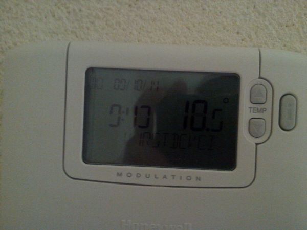

Hoi,
Het gaat om de Honeywell Chronotherm modulation icm Intergas HRE 24/18.
Zie foto:op foto staat bijv. 9:15, 9/10/14 en 18.5 graden maar is niet volledig te lezen. Ik heb de thermostaat al losgehaald en terug gemonteerd maar dat wou niet baten. Vroeger ook zelfde probleem gehad met rekenmachines :D
Is hier een fix voor?

Ik had het, ''nieuw'', via marktplaats gekocht. Zonder factuur oid. Valt er dan nog wat te regelen?
Hij is overigens 1.5 jaar oud, is sinds de winter nooit echt aangeraakt, toen deed die het nog goed, misschien komt het daardoor (zelfde constante display out, alhoewel de datum en ruimtetemp toch veranderen..)?...
Als je wat handig bent dan is dat vaak wel te repareren.
Het display is bij een LCD display vaak aan de print bevestigd door twee flexibele geleidende rubberen strippen.
Als je het display (glazen plaatje) losneemt en daarna het glas, de strippen en de print schoonmaakt met wat alcohol en een wattenstaafje dan is het meestal wel opgelost.
Ik kan je geen garantie geven, en weet ook niet hoe dit bij dit type precies zit maar heb veel ervaring met andere LCD displays.
