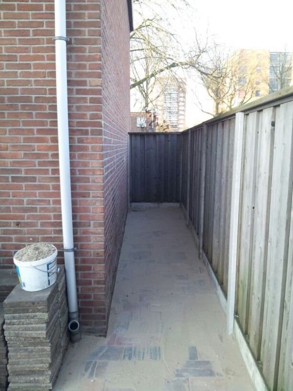

Naast mijn huis, wil ik tussen huis en schutting de boel overkappen.
De lengte is 150cm en de breedte 590cm. Hoogte schutting is 200cm en hoogte huiskant, moet ik nog berekenen. Ik las ergens dat de hellinghoek van de overkapping tussen 5 en 15graden moest zijn.
Mijn idee is tegen het huis een balk te monteren. Hierop worden de spanten dan gemonteerd. Welke vervolgens rusten op de schutting (dit is een hout/beton schutting met een stevige hardhouten afdekregel).
De overkapping zal een kunststof doorzichtige golfplaat zijn. Omdat dit dus een golfplaat wordt komen boven op de spanten nog een panlat om doorzakken te voorkomen.
Nou mijn vragen. Hoeveel spanten moet ik hiervoor nemen? Dus om de hoeveel centimeter komt een spant. En welke dikte moeten ze hebben?
Het hoeft geen zware constructie te zijn. Doel is regen water buiten te houden. Maar als het eens flink sneeuwt, mag de boel niet inzakken.
P.S. Als hout zat ik aan geïmpregneerd tuinhout te denken.

Ik hoop wel dat je schutting echt stevig staat, want die kan onder het gewicht omkantelen. Bovendien kun je geen balken direct op de houten schuttingpanelen laten rusten. Over de gehele schutting moet een extra balk komen die op alle palen draagt. Daarop schroef je de liggers vast.

Of de schutting het houdt kan niet zomaar gezegd worden omdat er geen gegevens over bekend zijn, een foto en wat maten maakt het wat duidelijker.
Bij deze ook een foto. De schutting houdt het wel. En zoals te zien ligt er al een stevige hardhouten regel over, dus de spanten komen niet op de schutting panelen te liggen.
Een ligger aan de muur wilde ik met slagpluggen vast maken. En de spanten komen dan op de ligger en schutting te liggen.
