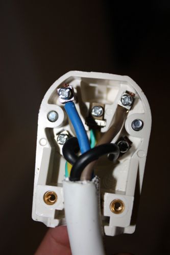

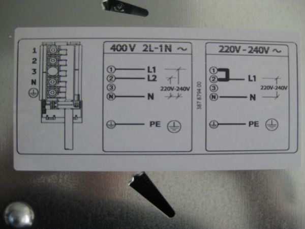

Beste allemaal,
Ik heb een Keramische 4pit kookplaat aangeschaft.
Het gaat om een BARMHÄRTIG Keramische kookplaat
die heeft een raar schema. Je kan maar 4 dradenn gebruiken. Ik heb er 5. Hoe moet ik die aansluiten?
Wie kan mij hierbij helpen?
Zie beelden
De vorige kookplaat had de volgende aansluiting:
1. 1 _____
2 _____ 1 +2 = L1 = Blauw
2. 3 = L2 = Bruin
3. 4 = N1 = Zwart
4. 5 = N2 = Zwart
5. = geel/groen
