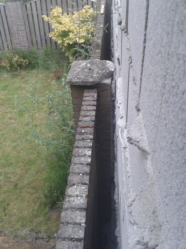

Beste mensen,
Ik ben een schuur aan het bouwen. De achterkant komt op zo'n 20 cm van een muurtje te staan. Ik ben bang dat water tussen het muurtje en mijn betonnenmuur terecht komt en vervolgens vocht in de muur komt. Ik mag niet op de bovenkant van het muurtje van de muren afvoeren.
Hoe voorkom ik dat er onderin vochtproblemen ontstaan? Heeft iemand een oplossing?
Het betreft een betonnen muur van holle betonstenen (14 cm dik). Aan de binnenkant komen pir-platen, miofolie, osb en tenslotte gips.

De muur wordt aan de bovenkant nog gestuct. Dus de buren zullen daar geen last van hebben.
Echter aan de onderkant kunnen we niet bij.
Hoe ziet het onder detail eruit, fundering tegen het tuinmuurtje gestort of vrijgehouden? Hoe hoog ligt de vloer tov de tuin van de buren?
De fundering is tegen de fundering van het muurtje gestort. De fundering ligt ongeveer op gelijke hoogte. De gietvloer komt nog 5 cm hoger te liggen.
Is het de regenkant?
Waar loopt de grens, hart van het muurtje?
Een alu waterslag tegen de muur bevestigen voor het stucen, laten lopen tot op de muur of erover.
Of de opening dichtstoppen met steenwol en de bovenzijde schuin afsmeren. Het blijft een beetje prutsen als het water beneden niet weg kan.
