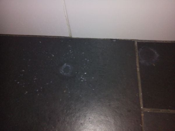

Hoe vlekken tegels verwijderen?
Zie bijgaande foto. Hoe krijgen we deze vlekken weg? Vermoeden dat het kalk of een ontkalker of wc reiniger oid is geweest.

Het maakt verschil of het oppervlakkige vlekken zijn of dat er in het glazuur van de tegel gevreten is. Als het opvervlakkige vlekken zijn zou je kunnen proberen ze eruit te polijsten. Vaak kan je wel een idee krijgen door met je nagel over de vlek heen te gaan of deze op de tegel ligt of in het glazuur.
Een manier is tandpasta op de vlek. Beetje (paar druppels) water toevoegen en boenen met een katoenen doek (even wat ellebogenzweet erin stoppen). Als dit werkt, perfect, als dit deels werkt heb je wat groffer geschut nodig. dan zou je het kunnen probereren met 2000 grain wet schuurpapier dat je goed nat maakt (stukje in een kopje water dompelen) en daarmee voorzichtig de vlek wegpoetsen.
Als het in het glazuur gevreten is zal polijsten een stuk minder werken als hij diep is ingevreten.
Bedankt voor de reactie! Ik ga het vanavond proberen!
Het zijn overigens keramische tegels (het was even zoeken, vandaar mijn late reactie)!
Het lijken me meer kalkvlekken.
Leg er eens een paar uur een doekje op dat gedrenkt is in azijn.

Uiteindelijk bleken het kalkvlekken te zijn die met tandpasta goed waren te verwijderen!
