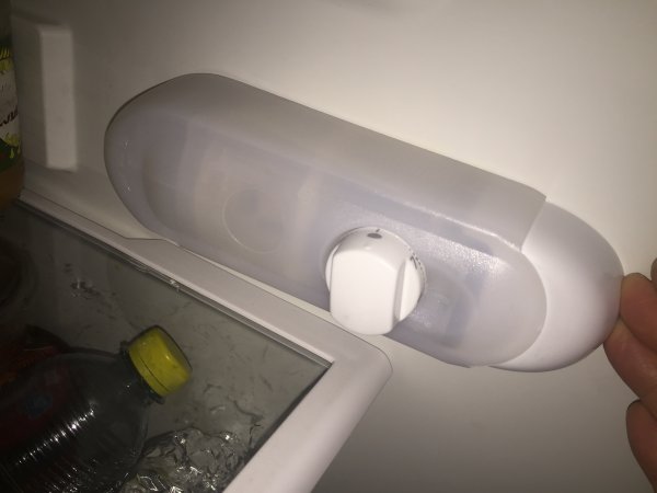

Hoe verwijderen kapje thermostaat?
Onze inbouw koelkast Bauknecht KRI1809/A01 koelt niet meer goed. Wel een beetje maar echt niet koud genoeg. Dit is ontstaan na ontdooien omdat de achterwand vol ijs zat. Misschien is er met het smeltwater iets niet goed gegaan (de hele vloer onder de koelkast was nat).
Maar ik wilde eerst de thermostaat checken. Wie weet...
alleen krijg ik kapje er niet af. Draaiknop ook niet. Iemand een idee?
Je moet de lichtschakelaar boven en onder indrukken dan kan je hem eruit trekken.
Daaronder zit waarschijnlijk en schroefje of een lipje.
Nu kan je het hele thermostaathuis eruit halen.
Aan de thermostaat zal weinig te zien zijn.
Hou het even in de gaten, als de compressor continu blijft lopen is waarschijnlijk de koelvloeistof beneden niveau en heeft het niets met de thermostaat te maken.
Dit type thermostaat staat er om bekend een te grote afwijking te krijgen , of gaat heel hard koelen of doet opeens bijna niets.
Op de rode pijlen moet je drukken dat kan je de schakelaar eruit trekken.

het is gelukt!
nu even kijken of rommelen aan de thermostaat wat doet.
Als dat niet werkt en het is idd het koelvloeistofprobleem, is dat te repareren?
Koelgas probleem zal toestel constant draaien en zal dan vooral bovenin op de achterwand een ijslaag vormen.
