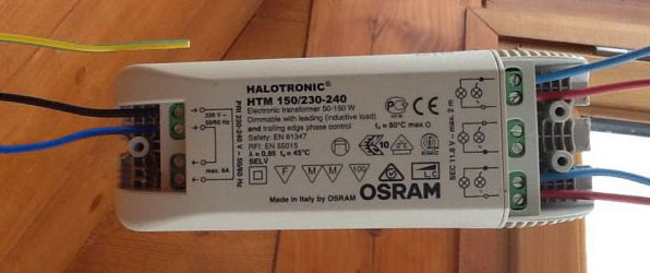

Hallo, ik heb mijn osram trafo Halotronic HTM 150/230-240 volgens de foto aangesloten en toen ik er spanning op zette was er kortsluiting. Ik heb 2 vragen:
1) hoe sluit ik correct aan (afbeelding?)
2) is mijn € 50 kostende trafo nu stuk?
Ik kijk uit naar uw reactie.
Groet Bram
Zo dus:
Tip: zorg dat er zo min mogelijk blote (koper)draad uitsteekt, dat maakt de boel veiliger. :wink:
Look closely at the diagram on the top of transformer.
In your variant will be short circuit.
two pairs of clamps, left input 220 AC, right output AC 220 if you need connect more than one device.
in practice this transformer good work with 110 - 120 w of electrical load.
Last pic is a correct connection
Good luck
Hoi,
Ik heb net ook een nieuwe Osram htl 225 gekocht maar heb hem per ongeluk eerst fout aangesloten zoals de eerste foto. Erna correct maar mijn lampen werken nog steeds niet. Ik heb ook al langs de secundaire kant spanning gemeten zonder enige voltage.
Is mijn transfo dan stuk?
Je kan een printspoor verbrand hebben.
Je kan proberen om de aansluiting op de andere aansluiting te zetten in de hoop dat dat printspoor deel nog werkt.
Ik heb hem ook aangesloten met de draden aan de buitenkant zoals het mij ook logisch leek volgens de aanwijzing bovenop de travo.
Maar hij is wel kapot.
Lekker makkelijk een video deur bel van stroom voorzien.
Hoezo? Zo staat het niet op de trafo.
De bovenste staan 2 pijltjes in en op de onderste 2 pijltjes uit.
Dus een ingang en een uitgang.
En deze trafo is vaak niet geschikt voor een videodeurbel omdat de voeding niet 12v gelijk gestabiliseerd is.
