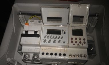

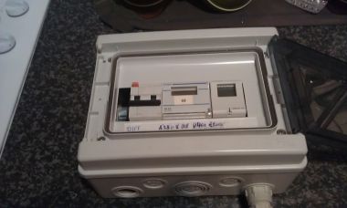

dit is de complete kast zoals deze aan het terrarium komt te hangen, eventueel zonder de aardlek schakelaar maar dit ligt aan jullie advies.
dit zijn van links naar rechts: de aardlek schakelaar, de Hager EG270 tijdschakelaar en de Grässlin Talento 472.

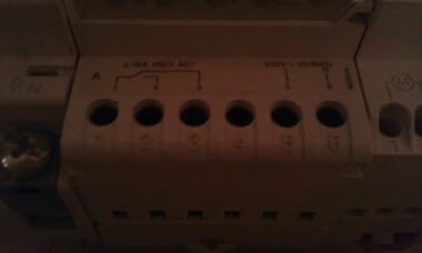

voorkant Hager tijdklok.
achterzijde Hager tijdklok.

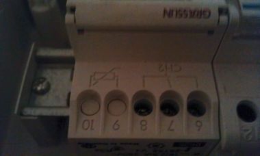

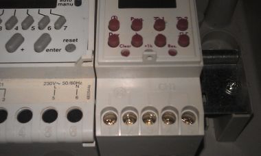

voorzijde Grässlin tijdklok.
achterzijde Grässlin tijdklok.
nou is het de bedoeling dat op de tijdklok van hager de dagverlichting van het terrarium aangesloten word(gaat om 2 lampen die op 1 schakelmoment aan moeten) en op de Grässlin komt een nacht lamp op, ook op 1 schakelmoment
ik hoop dat dit info genoeg is voor jullie om mij bruikbaar advies te geven.

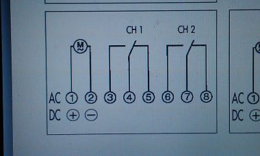

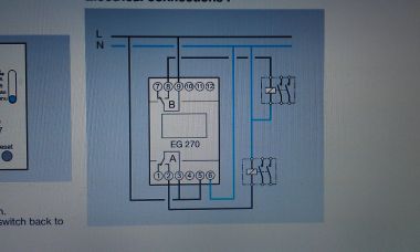

ik heb via google de aansluitschemas weten te vinden alleen nu kom ik er zelf nog niet uit hoe alles aangesloten dient te worden.

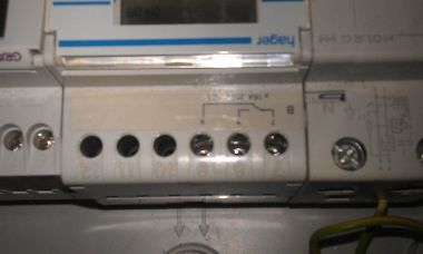

dit is de hager tijdklok
en dit is de Grässlin tijdklok.
er moeten in totaal 2 verschillende dingen gestuurd worden.
welke kabel moet waar en ook vanaf de aardlek.
ik hoop dat ik het dan allemaal werkende kan maken.
het mag via 2 tijdklokken maar het mag ook via 1 dat maakt me niet zo veel uit.

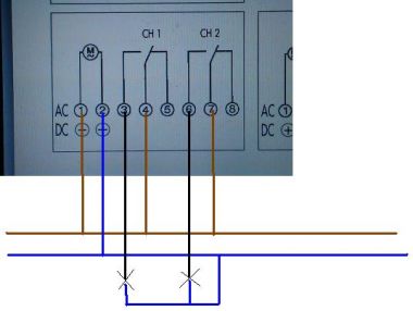

:idea: als je dergelijke simplistisch schemaatjes niet begrijpt ,dan raad ik je aan om er vanaf te blijven en een vriend of kennis te zoeken die je daarmee verder kan helpen , het gaat hier wel om 230V en kan dodelijk zijn als je niet weet waar je mee bezig bent.
Op deze manier aansluiten, aardlekschakelaar hoef je niet te gebruiken
(heeft geen zin, zit al in je installatie ingebouwd als het goed is)
Ok bedankt voor het advies, maar was ondertussen al bezig geweest met de hager tijdklok.
het is niet dat ik het schematje niet snap, kwam er alleen ff niet uit.
hierbij moet ik wel zeggen dat ik na een half uurtje puzzelen(zonder stroom er op) wel alles voor mekaar heb gekregen bij de hager tijdklok
de andere tijdklok blijft er uit en word tzt gebruikt voor buitenverlichting of iets dergelijks.
stroom er op gezet(stekker in het stopcontact gedaan :P ) en de tijdklok ingesteld om te kijken of hij werkt.
en wat is het mooiste van alles, het werkt ook nog is perfect :D
