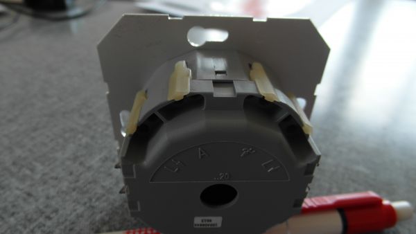

Hoe sluit ik de Gira 226200 LV dimmer aan.
Wie kan mij helpen? ik 2 van onderstaande dimmers,
ik heb een bruine en zwarte draad, op welke plaats moet ik deze bevestigen. en hoe maak ik de draden vast er zitten geen schroefjes of de draad vast te draaien, er zitten wel een soort schuifjes, maar die krijg ik niet open?
Verder heb ik nog een hotelschakelaar, waar moet ik daar de draden bevestigen?
Zou fijn zijn als ik een berichtje ontvang.
Groetjes
Ik kan zo de derde van links niet goed zien, maar als dat een pijltje met een golfje erdoor is dan moet daar zwart in, in de hele linkse of hele rechtse pijl naar beneden moet bruin. Maakt niet uit welke.
Je kan de (aangestripte)draden in de ruimtes achter de witte handeltjes naar binnen schuiven, deze komen automatisch vast te zitten.
Om de draden los te maken het witte handeltje oplichten
Bruin op L (maakt niet uit welke) zwart op het golfje met pijltje.
Bij een wissel schakeling: Bruin op het golfje en de zwarte draden elk op een L contact.
Of als de dimmer aan de andere kant zit, de draad naar de lamp op het golfje en de twee overige zwarte draden elk op een L contact.
Het A contact niet gebruiken
Let op in een wissel schakeling kan maar één dimmer toegepast worden.
