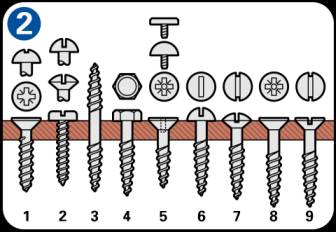

Ik wil de schoren tussen de liggers en de staanders van mijn terrasoverkapping zo bevestigen dat er geen schroeven of bouten zichtbaar zijn. Hoe pak ik dat aan? Ik kan er geen tekening of werkwijze van vinden. Bij een ander bericht kwam ik een tekening tegen van een vergelijkbare situatie.

Beste Djsmids,
Ik denk dat de enige oplossing in dit geval een dubbele schroef is. Zie nummer 3 op de afbeelding.
Groet, Jaimy

Cyruse
Met een boor ter grootte van de schroefkop het gat iets inboren (bijv. centimeter) en dan een houten plug er in, vervolgens vlak schuren.
Poster
Met flinke deuvels gaan werken, en lijm verbindingen maken, of verdekt schroeven, en afsluiten met proppen, zoals al gezegd.
Of met veren en lijmen
(ik vraag mij af hoe de dubbele schroef plaatje 3 in een schoor krijgt)
Jaimyprat
Je hebt gelijk, ik heb het verkeerd begrepen en ik denk inderdaad dat een dubbele schroef niet de juiste oplossing is.
Wat bovenstaande posters als tips opnoemen zijn prima oplossingen!

Ik heb de schoren maar vastgezet met houtbouwschroeven. Ik zag in een showroom van tuinhuisjes dat zij deze schroeven ook gebruikten.
Traditioneel worden schoren met pen en gat uitgevoerd. Dan is er geen schroef nodig.
Maar schroeven is ook prima. Die paar schroefjes vallen vaak na een tijdje toch niet meer op.
Stijn81
Ter info: de dubbele schroeven worden vaak uitgevoerd met een zeskant in het midden van de schroef, zodat je deze met een sleutel er in kunt draaien.
Frank
Ik ken deze dubbele schroeven niet, maar ik begrijp dat met die sleutel niet helemaal, je houdt dan toch altijd nog een kier over ter dikte van de steeksleutel waarmee je de dubbele schroef aandraait?
Stijn81
Klopt, laatste paar slagen draai je de balk en niet meer met de sleutel
Tiho
Ik denk dat de schoren niet erg lekker draaien. Waarbij de een vast en de andere los zou gaan.
Poster
Het lijkt mij toch niet makkelijk, om een constructie rond te draaien om een "schroef" vast te krijgen, daar zijn betere oplossingen voor.
