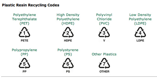

Goede vraag - het is hard kunststof, maar verder weet ik het niet. hoe kan ik dat achterhalen (of is er een methode die voor alle soorten hard kunststof werkt)?
Met thinner of het oplosmiddel om PVC buizen te lijmen kan je erachter komen of het inderdaad PVC is. PVC zou je met polyester glasvezel kunnen repareren.
Met een soldeerboud kan je erachter komen of het PE is. PE kan je plastisch maken. Wrijf met de bout over de kunststof en je ziet dat deze kneedbaar wordt. Polyester glasvezel hecht niet aan PE.
Geen idee of er nog meer kunststoffen zijn waar ze zo'n bak van kunnen maken.
Wanneer u in de scheur hele kleine draadjes ziet is het polyester.
