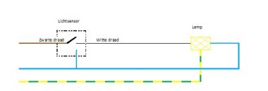

Ik heb hier nog een schemerschakelaar liggen maar weet niet hoe ik deze aan moet sluiten? Schemerschakelaars interBär 8812-006.81 230 V
Er zit geen beschrijving meer bij van daar deze vraag
Er zitten 3 draadjes aan wit,blauw en zwart
Ik wil hem op mijn buitenlamp aansluiten
Groeten Ronnie
Dit snap ik niet helemaal
Aan onze buitenlamp zit een snoertje met blauw,bruin en geelgroen
deze snoer gaat door de muur en komt in de meterkast uit,waar hij met een stekker in een stopcontact zit
Moet ik er nog andere leidingen bij trekken?
Groeten Ronnie
Hoop dat het tekeningkje duidelijk is
