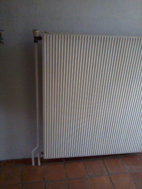

ik moet een radiatior in de gang omklappen (zie foto).
Ten opzichte van de leidingen moet ie links ervan komen (nu rechts).
Hoe pak ik dit het beste aan, ofwel: wat is de simpelste oplossing?
De twee leidingen die in de vloer zijn vastgemetseld zijn 17mm. Ik ken speciale knelringen waarmee je van 17 naar 15mm cv-leiding kan. Maar dan?
De radiator zelf heeft 2 aansluitiopeningen met voor mij onbekende maat.
Ik n reactie graag tegemoet. Dank.

Je kunt deze radiator niet zomaar andersom plaatsen.
Als je de radiator omklapt dan zit deze achterstevoren, dus met de achterkant met ribbels
naar voren. Ook zijn de aanvoer en retour dan verkeerd om gemonteerd, en dat werkt niet goed.
Je zult ook de leidingen aan moeten passen omdat deze elkaar gaan kruisen.

1. ik kan niet onder de grond komen, dan zou ik op de hoofdleiding nieuwe leidingen kunnen aansluiten op een gewenste plek.
2. 3/8 inch, klinkt aannemelijk. Is dat nog een verkrijgbare maat qua koppelingen en leidingen?
3.Zal nog checken of de twee radiatorpanelen allebei de ribbels aan de buitenkant hebben.
4. Ja, nee, de aanvoer moet weer op de bovenkant en de afvoer enz. Die gaan elkaar dus kruisen en dat is precies t probleem (?).
Ben toch ietsje verder, in elk geval.

Als hij naar de andere kant moet is de beste optie volgens mij om een nieuwe radiator te nemen.
De buizen zaag je dan ter hoogte van de onderste knie af. Daar tap je vervolgens draad op. Daarna kun je d.m.v. een schroefbuis verder met dunwandige buis. Daarmee sluit je de nieuwe radiator verder aan.

Toch denk ik dat jij het minste werk hebt, om de leidingen laag bij de grond af te zagen, 2 schroefbussen erop, en de radiator dan met 15mm dunwandig aan te sluiten.
Als jij hem 3/8 weer wilt aansluiten, heb je zelf denk ik geen mogelijkheden om de sprongen te maken.(of je moet handig zijn met een autogeen lasstel)

Die bestaande leiding benutten achter de koppeling zie ik ook niet lukken.
Hij kan dan wel in het lood zitten maar dan nog zit de aanvoer in de weg.
Je zal denk ik echt wel een stukje 15 mm er aan moeten breien.
