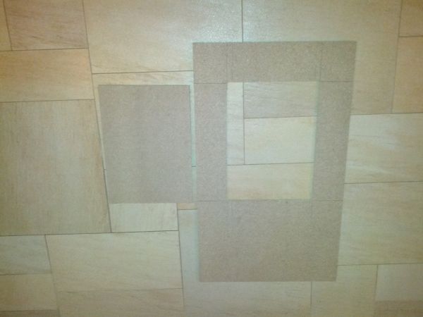

Afgelopen weekend aan het experimenteren geweest. Het invallen is me erg meegevallen. Het resultaat in onderstaande foto.
Voor het échte werk nog nauwkeriger meten en op zoek naar een rechtere lat om langs te zagen, de lat die ik nu gebruikte was een beetje krom :lol:

Alternatief kan nog een bovenfrees zijn.
Voordeel is dat het hout niet gaat splinteren, nadeel is dat je de hoeken dan ook altijd iets rond krijgt ter dikte van je gebruikte frees.

Gebruik als lat een wat groter aluminium hoekprofiel, bijvoorbeeld 40 x 40 x 3. Deze is keurig recht.
