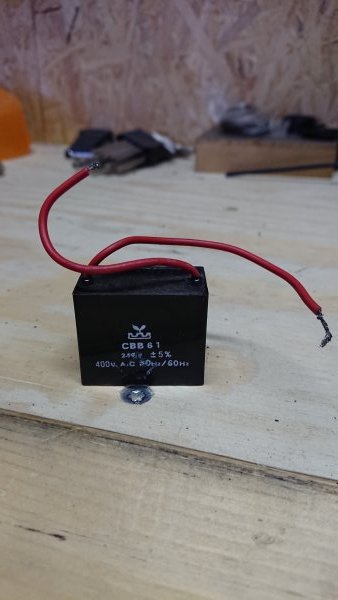

Aangezien ik veel nuttige informatie hier al heb gevonden kan iemand mij misschien ook wel helpen met dit probleem. Ik heb een ventilator gekocht voor in de schuur maar ik snap de aansluiting ervan niet. Kan iemand mij daarbij helpen?
Zoals hij nu aangesloten is wil hij alleen in stand 1 heel zacht draaien. Je hoort de motor dan ook werken maar minimaal. Op de andere standen doet hij helemaal niks.

Ik heb de verschillende standen gemeten en die geven verschillende voltages. Van 228 aflopend tot 99v.
Als ik de motor zelf meet dan komen van alle draadjes een resultaat op de multimeter al weet ik niet wat die betekenen.
Er zit ook een zwart kastje tussen die geen enkele reactie geeft maar ik heb geen idee wat het is. Zie foto.
De voltages lijkt mij logisch aangezien dat de ventilator sneller of langzamer laat draaien.
Dat zwart blokje is je aanloop condensator voor je ventilator
Loopt
Werkt hij alleen op de hoogste stand?
Hij werkt niet. Je hoort dat de motor iets wil doen op stand 1 maar verder niet.
Waar moet de condensator tussen zitten? Dat is me niet duidelijk.
Met een duwtje draait hij minimaal maar meer dan in de andere standen.
De motor heeft drie draden: geel rood en zwart.
Stel dat de condensator stuk is en ik koop een nieuwe. Hoe moet ik deze dan aansluiten?
