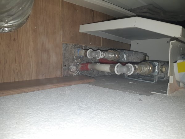

CV installatie: Hybride warmtepomp l/w Techneco Elga verbonden middels openverdeler met stadsverwarming.
Afgiftesysteem

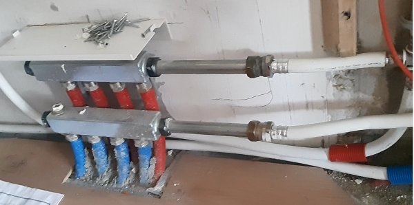

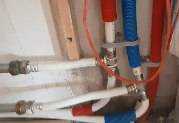

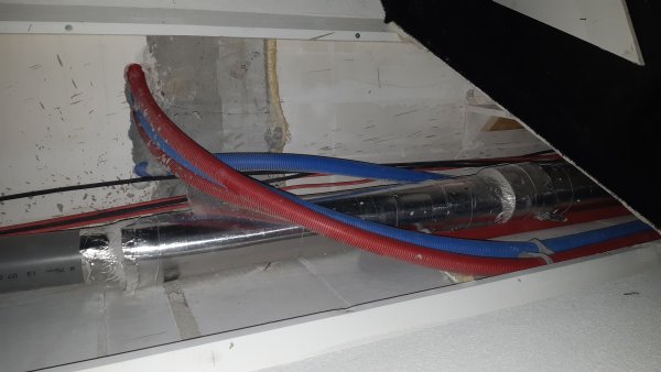

Aanvoer en retour naar de openverdeler zijn 22mm dunwandig staal
Aanvoer en retour naar 2 radiatorverdelers zijn 20 mm uponor flex
Radiator verdeler beneden verbonden met 3 (dubbelwandige) radiatoren
Radiator verdeler boven verbonden met 3 (dubbelwandige) radiatoren
Leidingwerk van en naar radiatoren 16 mm uponor flex
Stadsverwarmingsafleverset

Er is een techneco service monteur langsgekomen. Deze heeft vastgesteld dat het installatieschema succesvol is toegepast. En heeft verder:
De circulatiepomp vervangen
De flowswitch vervangen
De conclusie van de servicemonteur was dat er een luchtbel de standleidingen naar boven blokkeren.
Nu is het gekke dat alle radiatoren, de verdelers, de elga en de openverdeler bij ontluchten direct water vrij lieten. Toch hoor je duidelijk als de elga in bedrijf is met test modus 1 dat er lucht in die standleiding zit. Dit suggereert dat de pomp van de elga mogelijk niet sterk genoeg is om die luchtbel eruit te drukken.
Dus dan maar de standleidingen isoleren en doorspoelen met een sterkere pomp. Een vulpompkar.
Op de aanvoer en retour leiding naar de radiatoren zitten kogelkranen. Na elke kogelkraan zit een aftap/vulkraan. Hierop is een vulpompkar aangesloten. De kogelkranen zijn dichtgedraait zodat het radiator circuit op zichzelf staand kon worden rond gespoelt.
De pompkar wordt normaliter ingezet om zonneboiler systemen rond te spoelen en heeft een flinke circulatie kracht. Hiermee is het traject tweemaal 10 min rond gespoeld.
Beneden geven de ontluchtingsventielen van de radiatoren allemaal direct water. Boven komt er direct water uit de verdelers.
Maar uit de radiatoren in de badkamer en een slaapkamer (beide de hoogste punten) komt eerst veel lucht en vervolgens wisselend gesputter met water en lucht. Op een gegeven moment heeft dat opgehouden en leek er geen lucht meer in te zitten.
Resultaat: De elga draaide in testmodus 1(circulatiepomp van elga zonder stadsverwarming) eerst goed. Na een minuut kwam er toch een flowstoring. Door de opvoerhoogte van de elga te vergroten ging de storing weg. Uiteindelijk moest deze op maximaal gezet worden (stand 6) en bleef de storing uit totdat de opvoer hoogte onder de 5.5 kwam. Gelukkig dachten we... :'(
Helaas na alle andere testen door te lopen draaide de elga nog even maar toen hij eenmaal in normaal bedrijf ging ontstond de flowstoring weer.
Ten einde raad zijn we nogmaals de vulpompkar gaan aansluiten. Nu bleek er weer lucht uit de badkamer radiator te komen. Een dikke minuut lang. Maar dit kan ook zijn veroorzaakt doordat de vulslang van de pompkar vermoedelijk niet vol water was voordat deze is aangesloten.
Zover wij konden oordelen is uiteindelijk ook deze lucht er weer uitgegaan. Hierna is de storing blijven aanhouden.
