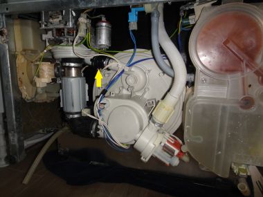

Hallo allemaal,
Door goed te zoeken op dit forum heb ik de oorzaak gevonden waarom mijn vaatwasser het niet meer deed.
De vaatwasser pompte geen water meer de machine in na de start.
Na wat gezoek op het forum kwam ik diverse keren tegen dat er mogelijk water op de bodemplaat staat.
Nadat ik de vaatwasser had uitgebouwd zag ik dat er inderdaad water op de bodemplaat stond.
Water weg gehaald en alles weer aangesloten. En voila de machine starte weer. Even rustig de machine laten draaien en na 2 minuten lag er al een behoorlijke plas water onder de vaatwasser. Nadat ik de zijschermen er af had gehaald zag ik dat er water uit spuite. Nu is er dus een van de rubber slangen gescheurd. Nu weet ik wat het is Alleen weet ik niet direct hoe ik die er uit kan halen. Het lijkt er namelijk op dat de slang aan het pomphuis is aangegoten. Er zit namelijk maar aan 1 kant een slangenklem op. Op de foto heb ik de slang die vervangen moet worden aangeduid met een pijl.

De slangklem eraf halen en aan de andere kant met een stanleymes eraf snijden tot aan de rand van het de aansluiting.
Je kan het er ook helemaal afpeuteren maar een nieuwe slang kan er ook overeen wat wel iets moeilijker te positioneren en vast te maken valt.
Google "pomphuis slang Whirlpool" of wat sommige doen met een radiateurslang en haal bij bouwmarkt passende rvs slangklemmen.
Op het forum zijn er al meerdere in geslaagd
Bedankt S.Oldeerbout.
Afgelopen week de vaatwasser kunnen repareren met een stuk transparante slang zoals ook al eens eerder is gemeld in dit forum. Ik had in 1e instantie zelf met andere zoektermen gezocht en was dit nog niet tegen gekomen.
het oude gescheurde rubber heb ik van het pomphuis afgesneden en daarvoor doorzichtige slang met slangklemmen van de bouwmarkt er voor terug gezet. voor 4 euro doet de machine het weer.
