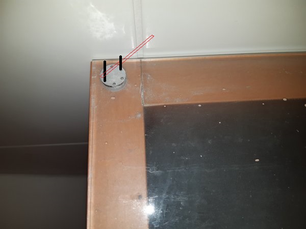

Dag,
Ik heb een sphinx kast met glazen wanden. Tussen de schappen en de glazen wand zit wat troep, dit wil ik graag schoon hebben. Alleen dan moet de wand eraf. Hebbn jullie enig idee hoe ik dat kan doen en de doppen los krijg?
Met een pensleutel.
Maar wellicht ook wel met een punttang die in je in twee tegenover elkaar liggende gaten steekt.
Twee bijvoorbeeld boutjes. Zorg dat ze strak in die gaatjes passen. Stevige schroeverdraaier er tussen en draaien.
