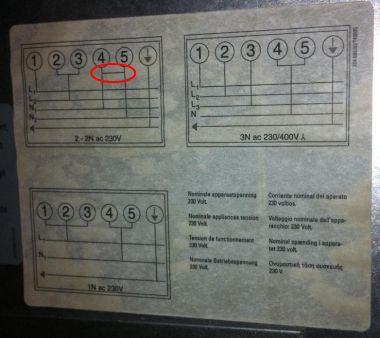

Ik heb een Keramische 4pit kookplaat aangeschaft. Met de gedachte dat de perelix aansluitingen universeel zijn (dohh), heb ik het aangeschaft. Echter Er zijn verschillende soorten fasen natuurlijk..
Nu weet ik niet in welke fase mijn kookplaat is. En hoe ik het precies moet aansluiten... Kortom hoe krijg ik me kookplaat 100% werkende?
Toegevoegd zijn de onderstaande plaatjes, omdat plaatjes meer dan 1000 woorden zegt:
Bedrading onder kookplaat nu (2n of 3n?)
De aansluitschemas die ook onder kookplaat staan:
De bedrading van de stekker en de wandcontactdoos.
Mijn WCD is denk ik zo (op basis van de kleuren blauw en bruin)
*Dus de bedradingen moeten sowieso al anders... Maar eerst het fasen-probleem...
Ik wou het zelf bijna inschroeven en aansluiten, totdat ik dat bruggetje zag bij schema 2n tussen 4 en 5. Waarom gaan ze afzonderlijk naar N1 en N2? terwijl ze een bruggetje hebben?

Als je in de stekker de zwarte die re boven zit omruild met de bruine li onder, dan zit het goed volgens het schema wat li boven staat.
Het bruggetje tussen 4 en 5 moet er niet tussen.
Je hebt een "twee" fasen kookaansluiting.
Wat betekent dit dan? (Zie onderstaand plaatje met rode markering:

Het bruggetje mag er niet tussen. Dat ze hem er wel ingetekend hebben zegt niets.
6kW kan zonder problemen op jouw aansluiting.
De nul moet afzonderlijk naar de stekker. Zou je dit niet doen en je hebt een 1 fase kookgroep dan zou in de nulleider een stroom van 26A kunnen gaan lopen bij vollast. Heb je in de woning een krachtstroom aansluiting dan heeft bij mij schema 3N ac 230/400V ster de voorkeur. Je belast zo je fasen evenrediger. Doordat 2 en 3 beide een eigen fase hebben. Je bent dan echter wel een 4 polige automaat nodig.
