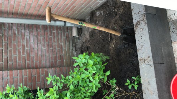

S SCFC 30 apr 2018 #1 In onze tuin hebben we twee grote bakken die de vorige bewoner er in heeft laten zetten. Graag wil ik deze bakken inkorten en de stenen van elkaar af halen om ze te kunnen hergebruiken. Ze mogen dus niet stukgeslagen worden. Waarschijnlijk zijn de stenen gelijmd. Hoe kan ik het beste te werk gaan?
Walker Specialist Deuren en Kozijnen Moderator 30 apr 2018 #3 Vanaf de acherzijde een oude beitel op de voeg zetten, en met een flinke tik laten schrikken.
Jan Algemeen beantwoorder Moderator 30 apr 2018 #4 Per steen een flinke tik geven met een sleg, met een beetje geluk schrikt de verbinding los.
