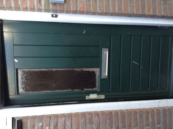

De vorige bewoners hebben met de binnenkant van de voordeur ook het ruitje (per ongeluk) geverfd. Met terpentine krijg ik het niet schoon. Het ruitje is geribbeld waardoor schuren of krabben ook niet lukt. Wat kan ik nog meer doen?
Nou als ik het zo zie, is dat niet per ongeluk gebeurd.
Het lijkt er op dat er flink lomp gewerkt is en met een grote blokkwast geschilderd is.
Je zou even de randjes van het hout goed af kunnen plakken, en dan de verf op het glas voorzichtig in kunnen smeren met verfafbijt middel, en daarna met een doekje de resten verwijderen.
Staalborstel op glas???
Zou het dan proberen met een koper bostel. Denk dat met een staal bistro wel het probleem definitief oplost, zoveel krassen dat je een keus raam haalt.
