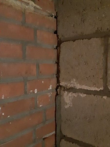

Hoe kan ik deze scheur weer repareren..
Rickocindy
Is het alleen dit kleine stukje of loopt de scheur verder naar beneden?
Rickocindy

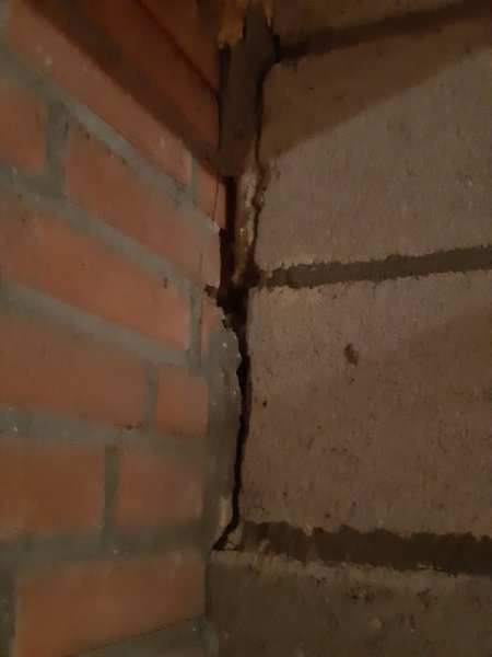

Loopt gelukkig nog niet verder omlaag maar in de andere hoek is die ook al t scheuren.
Kan ik die gewoon dichtsmeren en waarmee
Walker
Specialist Deuren en Kozijnen
Zolang de beide wanden ten opzichte van elkaar kunnen bewegen, zal de scheurvorming verder gaan.
Normaal gesproken zitten de muren aan elkaar gekoppeld met een vertanding in het metselwerk of met inmetselankers.
Is dit in huis of in een berging / garage? En wat is de fundering van dit deel van het huis?
